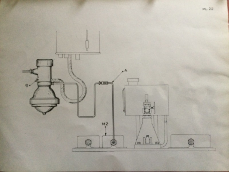

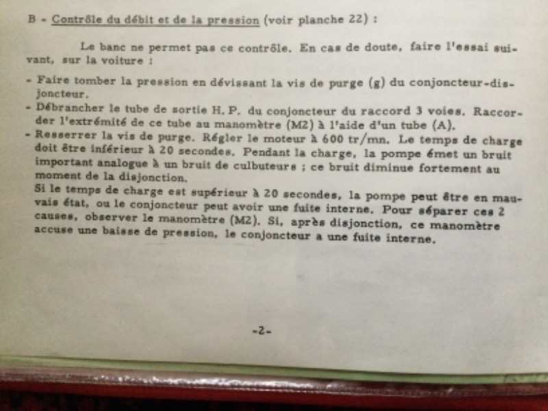

Hallo Charles,
Du bist bei den Profis hier in guten Händen.
Ich habe mal in die Unterlagen meines Großvaters geschaut.
Mit der Hydraulischen Testbank 3654T kann man das alles fachmännisch überprüfen. Hier mal der Auszug aus der Doku der Fenwick Bank:
Selbst wenn du die Testbank bzw. das Manometer nicht hast, sind ein paar gute Tips enthalten, z.B. sollte die Zeit in der der Regler den Druck aufbaut nicht länger als 20 Sekunden dauern. Das kann man ganz einfach raushören. Anmachen, vis de purge schließen und die Regelintervalle beobachten. Dauert es länger als 20s hast du eine Undichtigkeit in deinem System. Dann gehts in der Doku Schritt für Schritt weiter.
Daniel
