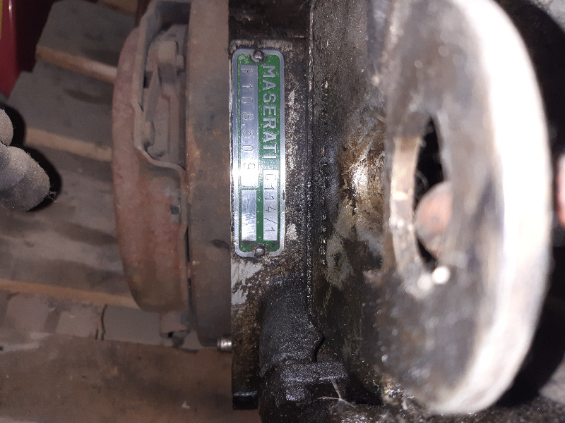

Hallo Richi,
so wie das da vorne ausieht im Motorraum- da musst Du aber generell ran. Der Motor ist vor Nr. R 108 570, hat also noch die alte wasserpumpendichtung und es ist eiN R- Motor, der also schonmal gemacht wurde. Schätze, den lässt Du am besten auf möglichst späte Version überholen.
Ich würde den Motor "einschicken", wenn er schon draußen ist, undd erweil den Rest des SM überholen. Wenn Du bei der Substanz nicht alles top machst, hast Du keien Freude. Die letzte Motorrevision meines SM lag bei ca. 12000SFR, ist aber schon 20 Jahre her. Aber seither läuft der.
Es gibt in F auch einen Restaurierer, der hat überholte Motoren bis zum Horizont.
smpassiongarageguyou.free.fr/referen/refere01.html
Hast Du einen Zeit- und Kostenplan?
Hier im Forum wirst Du geholfen. Und der Club hat einen Teileservice. Man bekommt fast alles über die nationalen Clubs und Spezialisten, wenn man weiß wo, aber man muss es halt bezahlen.
Viel Erfolg

Citroen SM Bj 1971
07 Feb. 2026 11:04
Hallo SM Forum,ich habe von meinem Vater einen Citroen SM geerbt wo der Motor seit über 15 Jahren steckt. Ich habe den Motor ausgebaut und bräuchte einen Mechaniker der den Motor wieder in Stand setzt. Dazu brauche ich Laufbuchsen, Kolben und Ringe sowie einen Motordichtsatz und eine Instandsetzung der Zylinderköpfe.Motortype C 114/1R108.509 von SAA Citroen 0059/000461 Könnt ihr mir da weiterhelfen?LG Richi
