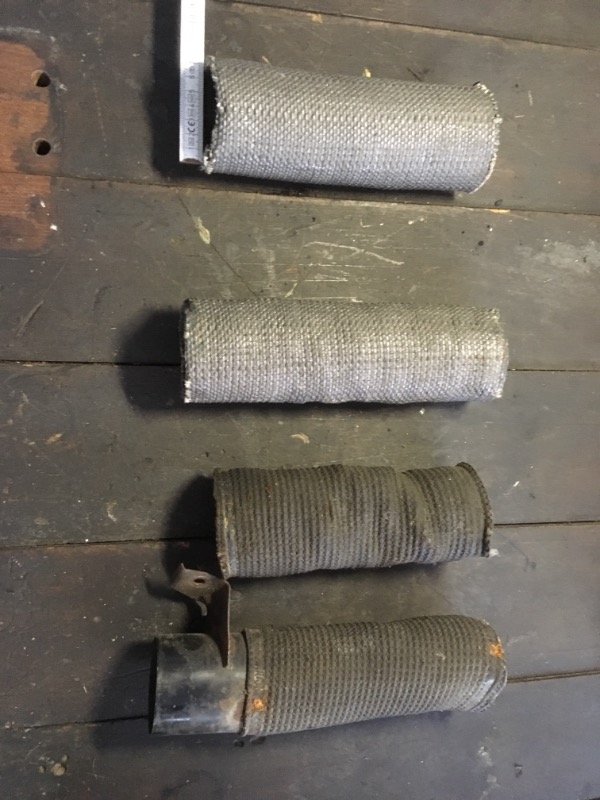

Hallo Stefan,
die Schläuche sind angekommen. Vielen Dank dafür. Jetzt brauche ich nur noch Deine Emailadresse. Bitte schicke sie mir per PN.
  • Beiträge: 12980
26 Mai 2022 11:46
Prima, ich hoffe, Du nimmst Kontakt mit dem Club auf, damit das ins Programm kommt.
  • Beiträge: 766
26 Mai 2022 11:11
Moin, kurze Info zum Thema. Kleinserie ist produziert und die Teile sind jetzt passend verfügbar. Bei Interesse zunächst PN an mich. Ab vsl. Mitte Juni auch übern Club.
Gruß zum Feiertag - Stefan

18 März 2022 13:27
67 stimmt schon, kürzlich vermessen. Mir gefallen die da recht gut:
www.ofenmosmann.de/zu-abluft/aluflexrohr...-schwarz-beschichtet
rien est simple sur une SM
  • Beiträge: 12980
18 März 2022 08:10
Ich dachte doch, 67mm. Wie die mir vor 30 Jahren die Sonderfertigung für null DM gemacht haben siehe alte Clubzeitung.
  • Beiträge: 766
17 März 2022 20:46 - 17 März 2022 20:50
Vorläufiges Update. Habe einen Satz in Havixbeck bestellt und 65er Schläuche bekommen - passen nicht, da zu klein. Die 70er, die ich auch schon bestellt hatte sind wie erwartet zu groß. Hier mal ein paar vergleichende Bilder. Im europaweiten Handel sind nur diese beiden Größen erhältlich. Allerdings liegt mir nun ein Angebot aus Gütersloh vor für eine Sonderanfertigung mit der richtigen 67er Größe. Wollte mal den Bedarf hier feststellen.
Ist der Originale Aufbau Papier-Alu-Papier od. Alu-Papier?
Papierbeschichtung ist dunkel (Anthrazit-Schwarz), korrekt?
Der Vergaser braucht 70er, stimmt´s ?
Lasst mich wissen, ob Bedarf besteht und ob die Spezifikationen so korrekt sind. Danke.
@ Volker, die von dir gezeigten textilen Schläuche sind hier nicht gemeint. Müsste 5 414 891 sein?
Letzte Änderung: 17 März 2022 20:50 von CSM Stefan.

  • Beiträge: 254
  • Beiträge: 12980
21 Feb. 2022 20:44 - 21 Feb. 2022 20:46
Rischtisch! Es sind 67mm Schlauch, Sonderfertigung. Ich hab mal vor Jahren bestellen wollen beim Hersteller Westaflex, ging nix. Dann angeschrieben als Architekt, brauch für ne Musterinstalaltion einer neuen Disco in M den Schlauch fürs Mockup, und siehe da, eine Woche später kamen 3m ohne Rechnung.
Seltene Ware, liegt bei mir im Lager. Was die Händler verkaufen, weiß ich nicht, habe ja Eigenvorrat.
Kannst aber auch den 70er Schlauch draufmachen und vorher auf den Dosenstutzen einen Ring Schrumpfschlauch draufmachen als Anpassung, damit keine Nebenluft reinkommt. Oder kläre es für den Club mit Westaflex und ordert gemeinsam mal 10m.
Letzte Änderung: 21 Feb. 2022 20:46 von Andy.
  • Beiträge: 766
21 Feb. 2022 19:46
ist bekannt ob es die Schläuche (5 414 887/888) lediglich mit 70 mm Durchmesser oder auch passender gibt? Erscheint mir nämlich mit 70 mm etwas überdimensioniert, denn der Schaft der Luftfiltertonne und d. Ansaugrohres hat lediglich 65 mm Durchmesser.
