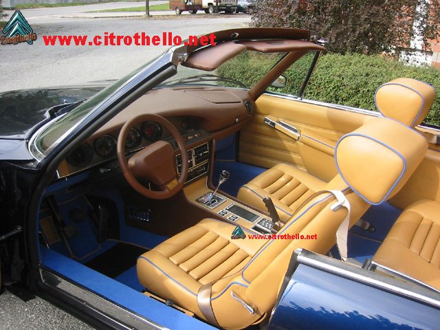

Das meine ich auch, das Bild ist aus dem Katalog von Enzo

Das ist genau der Schrott, den man bekommt. Bevor Du sowas kaufst zum Aufarbeiten, mach lieber Deine alten Sitze mit neuem Schaumstoff und neuem Leder.
Wie man den Schaumkern richtig restauriert, steht in einem Artikel von mir in den alten Clubzeitungen. Dieses Ausstopfen, bis der Sitz aus lauter Würsten besteht ist mies. Zur Sitzform schaust Du am Besten in originalen Fotos oder vorne auf der Betriebsanleitung.
Sehr gut ist unten das Foto der braunen Ausstattung. So sahen die Sitze neu gekauft aus.

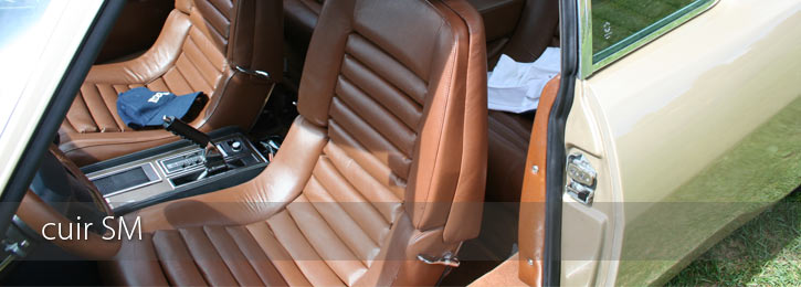

www.atelierds.net/
Der berühmt-berüchtigte Enzo. Kann auch halbwegs Deutsch.
