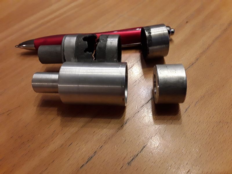

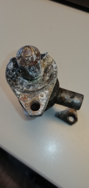

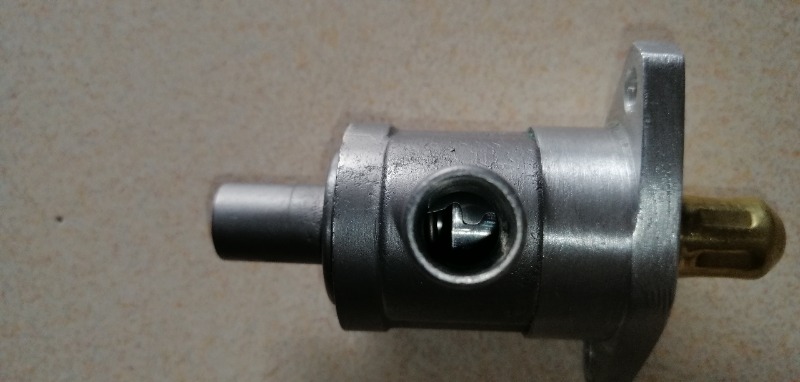

Ein HALLO an alle SM Fahrer
Da mich vermehrt Fahrer aus Eurem Forum auffordern mich hier wieder mal zu melden, möchte ich das hiermit gerne tun
Ja, ich überhole immer noch die Zusatzluftschieber für alle D-Jetronic Fahrzeuge
Darum einfach mal etwas Text dazu:
Verkaufe Zusatzluftschieber komplett mit originalen Neuteilen neu aufgebaut
Zylinder gehont, Glasperlenstrahlen, Dehnstoffelement und Dichtungen erneuert, neuer Kolben wenn nötig angefertigt usw.
Arbeiten werden je nach Zustand des Altteiles vorgenommen
Es können auch abgebrochene Anschraublaschen des Gehäuses repariert werden, dabei wird das Gehäuseunterteil neu angefertigt
oder neue Kulissen hergestellt werden, wie auf den Fotos zu sehen
Bei allgemeinen Problemen zu der D-Jetronic könnt ihr mich natürlich auch jederzeit kontaktieren, helfe Euch gerne weiter
Eine Altteilrückgabe ist erforderlich oder natürlich mache ich auch den zugesandten ZLS fertig
Preis bitte anfragen
Schreibt mich einfach einfach mal, am besten direkt an meine Mail-Adresse
Schraubergruß
Hermann
