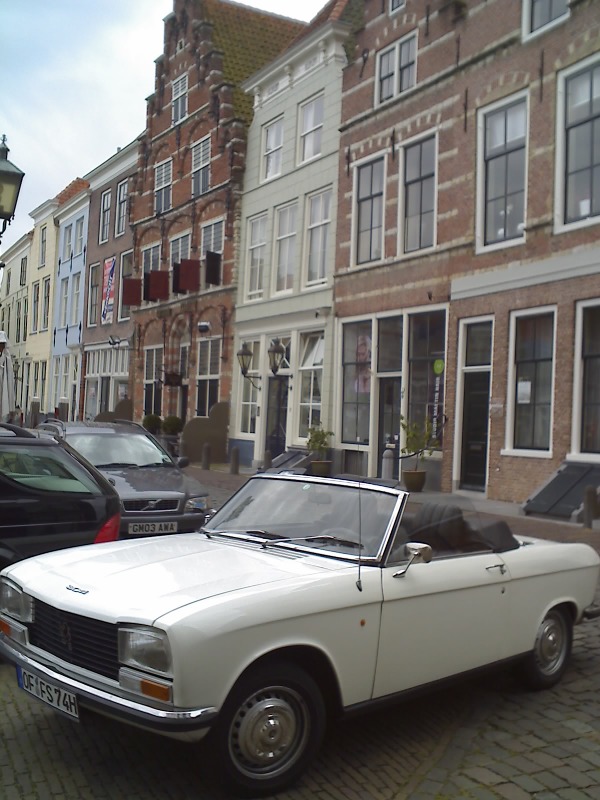

Moin, bräuchte mal allgemeine Hilfe zu nem Vergaser in einem Peugeot 304 Cabrio, selbes Baujahr wie mein SM, also `74. Ich Hab sonst nur Autos mit Einspritzanlage, Vergaser und Verteiler waren mir schon immer suspekt.
Im alten Vergaser des 304 (Einzelvergaser Solex für 65 PS) war die Düsennadel zur Gemischeinstellung abgebrochen und steckte fest. Da ich noch einen baugleichen Schlachter habe (Bj `73, aber Doppelvergaser Solex 34 Pbsia für 75 PS) 1986 abgemeldet und keine 60.000 gelaufen, habe ich dort den Vergaser ausgebaut, komplett zerlegt, gereinigt und mit neuem Dichtsatz überholt und in meinen 304 eingebaut.
Erst beim Einbau ist mir aufgefallen das der Doppelvergaser aus dem anderen Peugeot keinen Anschluss für die Unterdruckverstellung des Verteilers hat. Blick in den Haynes, es gibt 3 verschiedene Verteiler für die Kiste, 2 Mit Unterdruckdose und der seltenste von allen einen ohne Unterdruckverstellung. Hmmm, dachte ich probier es erstmal so, Einstellung von den Vergasern erfolgt ja auch mit abgezogener Unterdruckverstellung, der Motor sollte zumindest laufen. Verteiler könnte man später noch tauschen, allerdings müsste dann ja alles von Grund auf eingestellt werden und das krieg ich nicht hin.
Motor sprang auch sofort mit Choke an, allerdings hat er keinen Leerlauf sobald er warmgelaufen ist. Man kann ihn mit Startpilot problemlos starten, läuft auch im Leerlauf solange man Startpilot/Bremsenreiniger einsprüht, sobald man aufhört geht er aus, kriegt also keinen Sprit im Leerlauf?
Leerlaufdüsen, Gemischdüse hab ich schon 5 mal überprüft, alles frei und sauber. Nebenluft scheint er auch nicht zu ziehen, keine Änderung wenn ich den Vergaser rundum einsprühe, nur beim direkten Einsprühen von oben in den Vergaser läuft die Kiste.
Wenn man mit Startpilot startet und dann das Gas so ab 1500 U/Min hält läuft er prima und sauber, Gas loslassen und aus.
An der Zündungseinstellung habe ich nix geändert, kann das auch daran liegen das er mit dem event. zündfähigeren Startpilot läuft und sonts eine geänderte Zündeinstellung braucht?
wie kann ich weiter prüfen?
