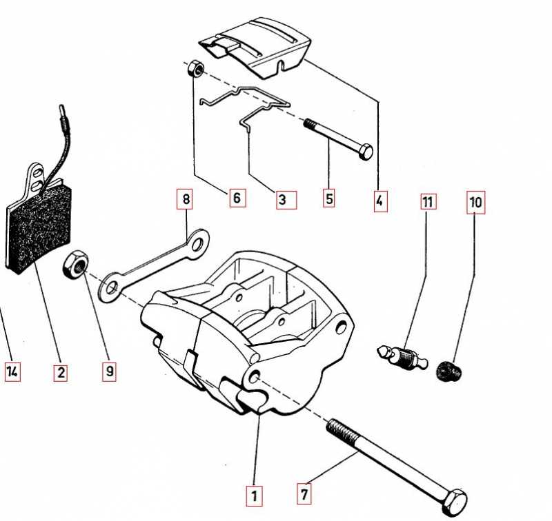

Hallo Damasta,
nicht alle Bremssättel hinten haben die Teile 3+4. Bei mir ist nur ein W-förmiges Blech welches die Belege runterdrückt und anstatt der Halteschraube ein Splint.

Hi Damasta,
siehst Du, der Klaus muss 2 der Bleche und Federn rumliegen haben.

ich habe die erfahrung gemacht, daß der sm störungsfreier läuft,wenn man unnötige teile abbaut. so fahre ich selbstverständlich ohne die sogenannten geräuschdämpfungsfedern und abdeckplatten.auch die blechabdeckungen der hinteren bremsscheiben habe ich entfernt . ergebnis :: es wird weniger schmutz gebunden !!außerdem gewichtsersparnis .jeder vernünftige sm fahrer sieht ab und zu nach den belägen--die verschleißanzeigen vorne und hinten erübrigen sich also .

Bist Du sicher, dass das nicht ein früher SM vom Klaus Schwaller ist?
Scherz beiseite. Das sind Teile, die gibt es vom GS. Allerdings ohne die Ausbeulung für die Kontrollkabel, die muss man selber neikloppen, sollte man es überhaupt benötigen. Würde fast mal bei Citroen fragen.
Wenn 3 fehlt, klappern die Klötze. Aber auch, wenn 3 falschrum eingebaut ist.

an meinen hinterradbremsen fehlen die teile 3 + 4:
3: GX 25 106 01 A "Geräuschdämpfungsfeder"
4: GX 25 330 01 A "Blech"
ET-Buch abschnitt 4-451/1
hat jemand eine Quelle? wenns geht, ohne gleich komplette bremssättel kaufen zu müssen.
