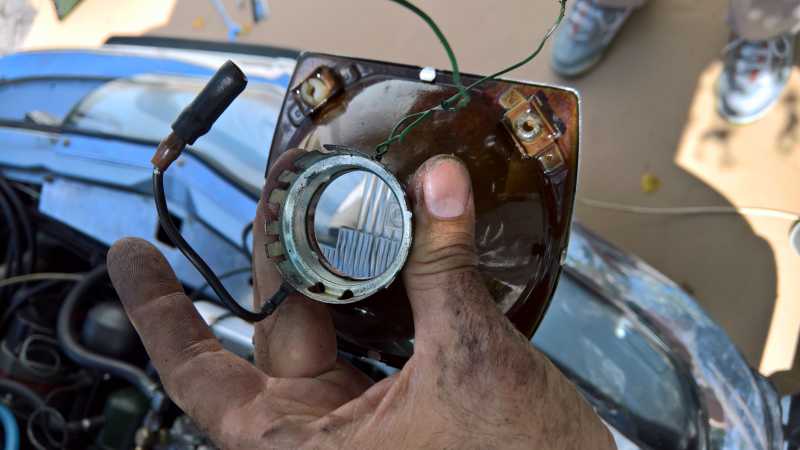

Hier die Bilder (Ich steh' mit der Forums Funktion auf Kriegsfuß)

@Rene: Ich schicke dir ne PM. Derweil: Ich kann deine Fotos nicht sehen, was genau wolltest du zeigen?

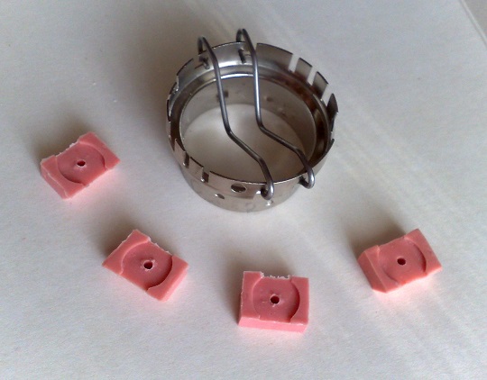

@kr-ge-70h: Danke für das rep. set. Allerdings sieht es aus, als ob die Fassung fehlt also die eigentliche Halterung der Birne, die hilft mir also nicht weiter...

Ich hab Dir ein Teil-Reparaturset zusammengestellt
Fassung hab ich leider nich über.... schick mir mal ne p.m. bitte.

Ich habe die ja gerade ausgebaut (siehe Bilder unten), da waren die Blechlaschen leicht verdreht an zwei Stellen und hielten so das eingelegte Blech.
Was ist eigentlich mit Damasta, habe mich beeilt und ausgebaut nun liegt es hier und still ruht der See. Hat jemand eine Mail von ihm oder Handynummer. Ich weiß nicht mal wie er heißt.

Man kann auch den umlaufenden Reflektorbund, in dem Sockel des Birneneinsatzes ruht, punktuell mittels Körner oder Dorn an 2/3 Stellen bearbeiten und damit den Sockel besser fixieren.

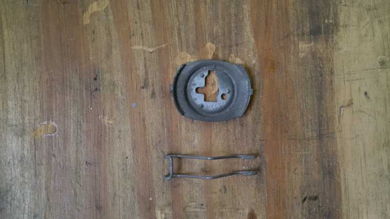

citroen23 wrote: ;) Fassung / Halterung der H1 Birne im Fernlicht.
Exakt! :-)

Fassung / Halterung für Fernlichtscheinwerfer
04 Aug 2016 18:03
Hi zusammen!
Wie Ihr seht, fehlt mir die Fassung / Halterung der H1 Birne im Fernlicht.
...naja, bei mir wurde da halt was verbastelt, damit es durch den TÜV kommt. aber das ist ne Blumen-draht-Lösung, die mir zu peinlich ist um sie hier zu zeigen. ;-)
wo kriege ich diese her?
danke!
