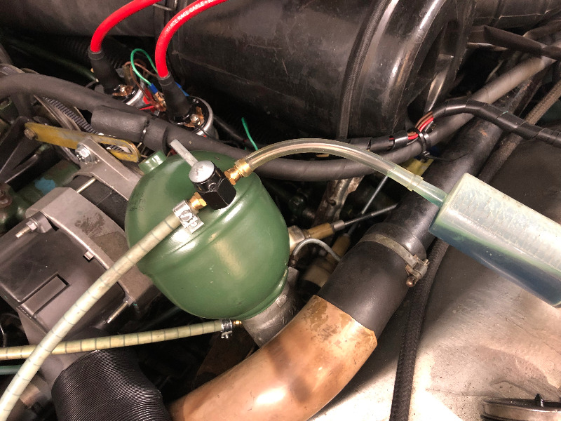

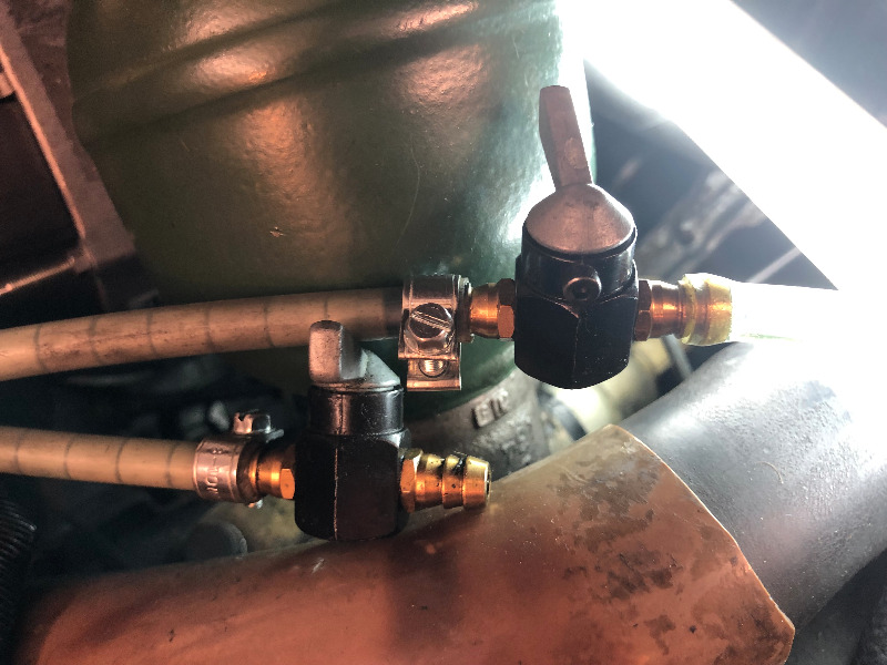

So - Ich habe Fertig!
Hier die Anleitung zum Einbau des Ventils zur Scheinwerfer Justage und Entlüftung -
Einkaufsliste und Bilder beachten.
Vorgehen:
1. Freilegen:
Lösen der Schlauchenden bei von den Geberzylindern (Hinter / linker Federkugel) durch leichtes Aufbiegen der Blech Haltelaschen.
Zurückschieben oder Aufschneiden der evtl. vorhandenen Ummantelung beider Schläuche (am besten mit Schere um Schläuche nicht zu beschädigen).
Der Schlauch mit dem Stopfen muss auf ca. 30 cm frei liegen um an Ihm zu arbeiten.

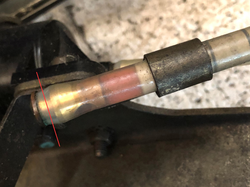

2. Schneiden (Achtung höchste Sorgfalt) :
Kürzen des Schlauches im Stopfenbereich 2-3 mm neben Kante des Stopfens / der dicksten Stelle in Richtung Schlauchende: (Siehe Bild)
Der Stopfen sitzt Bombenfest, dennoch soll er raus und dann soll der Hahn auch nach Entfernen noch in Schlauch reinpassen und dichten.
Deshalb schneidet man mit Lesebrille ;) / Lupe in Ruhe mit gutem Skalpel / Cutter genau neben der Dichtkante den Schlauch rundum ab.
Nie über Dichtkante Schneiden sondern daneben - 2- 3mm. Sonst ist Stopfen und Schlauch nicht mehr ohne Tricks nutzbar.
Ziel ist ja den Stopfen zu entfernen und am Schlauch immer noch "Hinterschnitt" "Aufwölbung" zu haben,
damit die identische Kante des Hahnes wieder Dichten kann.
Evtl. erstmal nur wenig abschneiden, dann probieren, und sukzessive nochmal abschneiden.
Besser als zuviel. Kommt auch drauf an wie alt und spröde der Schlauch ist - meiner war 45 Jahre alt ;)
3. Stopfen entfernen
Dannach erwärmt man das Schlauchende mit dem Ziel das alte Rilsan wieder etwas flexibler zu bekommen auf ca. 60 grad (geduldig erwärmen, nicht nur oberflächlich)
Dann hält man den Schlauch senkrecht und zieht den mit einer Zange Stopfen heraus.
Man wirft die Schelle über den Schlauch und presst den Hahnstutzen in den Schlauch. Nun kurz schauen ob alles sitzt und Schelle drüber und anziehen.
4. Entlüften
Ab jetzt macht es Spass: Schlauch an Hahn anschliessen (Flexibler PVC / Silikon) geht am einfachsten),
Spritze mit Medium füllen (z.B. Blaue Kühlflüssigkeit o.A.je nach System / bitte googeln)
Spritze an Schlauch ansetzen, alles senkrecht halten
Jetzt den Hahn öffnen und Luft / Flüssigkeit aufsteigen lassen.
An Spritze langsam ziehen um Luft und Flüssigkeit aus Leitung zu ziehen bis keine Luft mehr kommt.
Luft steigt oben in Spritze. Eigentlich kann man nun schon durch drücken justieren.
Möchte man aber massiv Entlüften zieht man das solange bis beide Rollmembranen in beiden Zylindern zusammengedrückt sind -
Helfer kann an Geberkolben von Hand nachhelfen, oder man fixiert mit Kabelbindern oder Hilfskonstruktion.
6. Scheinwerfer justieren
Jetzt mit Spritze Flüssigkeit wieder reindrücken (immer senkrecht halten) - Scheinwerfer bewegt sich - bis Scheinwerfer gerade steht.
(Natürlich steht Lenkung auch gerade und Mechanik ist gut justiert - Siehe WHB z.B. "Kerben an Geber Kolben bei Geradeaustellung")
Hahn Schließen, an Spritze leicht ziehen (Druckabbau sonst spritzt es beim Abziehen), dann Schlauch ab, Kappe auf Hahn aufsetzten
7. Hahn unter Federkugel verstauen, fixieren, Ummantelung der Schläuche wieder Vorschieben o.A., fertig.
Später kann man dann im Frühjahr bei Bedarf einfach Hahn rausziehen, Spritze ran, einstellen, fertig.
ANMERKUNGEN:
Alles ohne Gewähr, nichts für Leute mit total linken Händen, aber auch nicht aufwändig.
Kniffelig ist hauptsächlich den Stopfen Raus und den Hahn reinzubekommen, Bzw. den Schlauch gut zu kürzen:
Eben den Schlauch so lang wie möglich zu lassen, und so wenig wie möglich abzuschneiden
und trotzdem Stopfen raus und Hahn reinzubekommen.
Sinnlos bei tropfenden Systemen oder verstellter Mechanik.
Sinnvoll bei bereits überholten oder guten alten Systemen die Luft oder minimal Flüssigkeit verloren haben
Am besten ist natürlich noch immer das nagelneu restaurierte, frisch und luftlos befüllte System.
Viel Glück! Mögen von nun an weniger schielende SM herumfahren ;)
Wenn es klappt und Erfolg bringt würde mich eine Info freuen!
LG Ernie

  • Andy's Avatar
  • Platinum Member
  • Platinum Member
  • Posts: 12973
Re: Lenkscheinwerfer Einstellung ?
15 Apr 2020 09:18 - 15 Apr 2020 09:18
druckstabil bis 0,4bar ist für die auftretenden Drücke vermutlich ein Witz.
Die Steinchen dienen als Knickschutz. Verringern auch die Flüssigkeit, vielleicht verbessert das das Ausdehnugnsverhalten?
Die Druchmesser der Rohre gibt es bei den 3 Bauserien der Lenksysteme in mindestens 2 Durchmessern.
Vielleicht liegt bei mir noch ein Rilsamnuster, wo es druffsteht.
Last edit: 15 Apr 2020 09:18 by Andy.

  • Andy's Avatar
  • Platinum Member
  • Platinum Member
  • Posts: 12973
14 Apr 2020 19:36 - 14 Apr 2020 19:39
folgendes wäre zu ergänzen:
1) Ja keine PVC- Schläuche nehmen, die sind thermoplastisch und blasen sich unter Innendruck und Hitze auf. Und beim Altern schrumpfen sie. Da kriegst Du nie eine saubere Einstellung hin. Rilsan googeln oder Tecalemit. Das Zeug gibt es in der Pneumatik heute aktuell immer noch. Qualität mittelhart.
2) Die alten Leitungen von den Stutzen lösen- Auf keinen Fall rumschnitzen! Die Kantend er Dichtrillen dürfen vom Cutter KEINE BEeschädigung erfahren. Daher mit dem Cutter in Schlauchlängsrichtung die Schlauchwandung vorsichtig abtragen, bis die so dünn ist, dass sie reißt und der Stutzen rausgeht.
3) Luft im System kriegt man nur raus, wenn man alles ausbaut und senkrecht hängt. Dann ganz oft mit dem Fingernagel ranklopfen, bis die letzte Blase oben raus ist.
4) Bau einer Einstellhilfe, mit der man im ausgebauten Zustand einen Kolben genau justiert fixieren kann.
ich habe die Systeme immer ohne Hähne gemacht, alles dicht wie oki, aber ist natürlich ein anstrengender Job.
Last edit: 14 Apr 2020 19:39 by Andy.
  • Ernie's Avatar
  • Elite Member
  • Elite Member
  • Posts: 253
  • Thanks: 11
14 Apr 2020 16:03 - 15 Apr 2020 20:47
Super Tip Andy! Danke, werde ich prüfen!
Zum Thema "Befüllungsventil" hier schon einmal die Einkaufsliste:
Tip: Die Stichwörter passen exact auf Ebääi - kaufen bitte selber ;)
(Die Liste bezieht sich auf die gängigen 8mm Lenkungs Leitungen mit den Steinchen drin)
Einkaufen:
- 2x Universal Benzinhahn 8mm (Diie hübschen schwarz goldenen)
- 1x Einwegspritze 200ml
- 1m PVC Benzinschlauch 8mm Innen (nur zum Befüllen)
- 2x Schlauchschellen 8- 10 mm
- 2x Vakuum Gummistopfen 7 mm (Muss nicht - dichtet aber zusätzlich)
- Flüssigkeit zum Auffüllen (Bitte selber googeln - KFZ Kühler Frostschutz blau oder Modellbau Dampf Öl, siehe post Andy, bitte kein LHM)
Werkzeug:
- Guter Cutter (Um Schlauch zu verkürzen um Stopfen rauszubekommen)
- Kleine Schere (Um Schlauchpaket zu öffnen)
- Gripzange / Kleiner Schraubstock oder Zange oder guten Helfer (Um Schlauch zu halten)
- gute Kombi Zange (um Stutzen rauszuziehen)
- Kleine Spitzzange o.A. (um Blech Halterung des Schlauchendes aufzubiegen)
- Heißluftpistole (Um Schlauchende / Stopfen zu erwämen)
- Evtl. Schnur / Tape (Um Schlauchende an Haube zu binden wenn man alleine arbeitet)
Viel Glück!
Kurzanleitung folgt!
Last edit: 15 Apr 2020 20:47 by Ernie.
