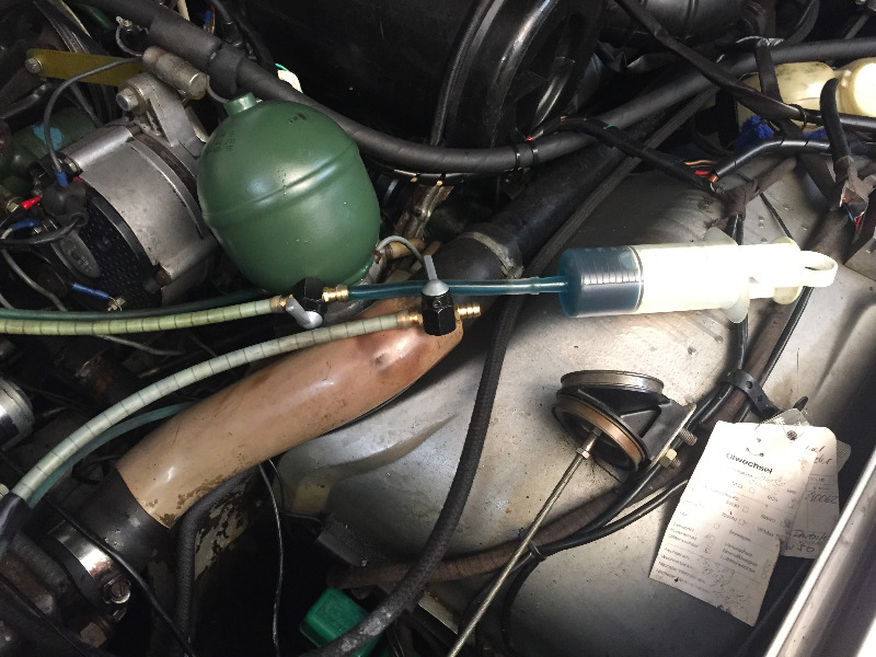

  • Ernie's Avatar

Ich möchte mich einfach nur mit meinem SM beschäftigen und ihn in Schuss halten, und wollte ine Lösung mit euch teilen.
Zuerst findens alle toll und Andy will es ins Clubjournal packen und dann muss ich mir vorwerfen lassen das ich zum Pfusch anrege?
Ich kam eigentlich auf die Lösung weil ich in den Sackgassen der Leitungen sichtbare Blaschen entlüften wollte bevor ich alles neu justiere.
Damit kann man nämlich finde ich recht gut die Sackgassen entlüften wenn man mit der Spritze zieht und die Rollmembranen komprimiert -
die Luft landet oben in der Spritze die man senkrecht nach unten hält ....dann wird die Flüssigkeit wieder zurückgedrückt..
Weils so gut gklappt hat hab ich den Hahn dann einfach draufgelassen - auch weil beim entfernen die Luft wieder eintritt..
unbewusst der Verschandelung meines ansonsten sehr orginalen SM der auf nagelneuen XWX steht - von wegen GIG Fraktion...
Ist ja alles Pfusch, und kann ja eh keiner selbst reparieren? .... lieber schielend rumfahren - mit einem Design Kunstwerk.. ?
Das muss und darf je jeder halten wie er will.
Bitte betrachtet daher den Aufbau als Provisorium zum Entlüften - natürlich müssen die Hähne dann wieder ab....;)

Der Aufbau ist aber recht selbsterklärend, der Hahn ist ein Mofa Benzinhahn von ebaääy, die Veterinärspritze aus der Apotheke, Schlauch anwärmen, etc.
Wer geschickt ist bekommt das hin.... wer zwei linke Hände hat nicht.

  • Ernie's Avatar
  • Elite Member
  • Elite Member
  • Posts: 249
  • Thanks: 11
Re: Lenkscheinwerfer Einstellung ?
07 Apr 2020 23:15 - 07 Apr 2020 23:16
Also wenn ich so freundlich gefragt werde ;)
Beschreibung en detail folgt!
Bitte schon einmal die Schlauchenden mit den Stopfen mit Weichmacher einsprühen ;)
(Armour All oder Weichspüler für die Sparfüchse ) - dann wird es evtl. noch einfacher...
LG Ernst

  • Ernie's Avatar
  • Elite Member
  • Elite Member
  • Posts: 249
  • Thanks: 11
07 Apr 2020 13:37 - 07 Apr 2020 13:38
Mein System ist nicht defekt aber 50 Jahre alt. Auch neu überholte Systeme schielen nach ca. 5 Jahren wieder.
Mechanik einstellen bei Flüssigkeitsmangel erachte ich als nicht sinnvolles Vorgehen.
Die Hähne habe ich so gekauft. Bei Interesse kann ich das mal näher beschreiben.

  • Ernie's Avatar
  • Elite Member
  • Elite Member
  • Posts: 249
  • Thanks: 11
07 Apr 2020 13:25
#38
Falls alles korrekt eingestellt ist geht es auch deutlich einfacher....;)
Siehe Bild - sehr komfortabel und genau - mache das einmal im Frühjahr.
Anschließen, Hahn auf, einmal anziehen das evtl. Blasen in Spritze gelangen,
dann Spritze senkrecht halten, drücken und geradestellen.
Hahn zu und fertig.
Hähne liegen unsichtbar unter Federkugel. Auf Bild fehlen noch die Schellen.
Viel Glück!
LG Ernst
