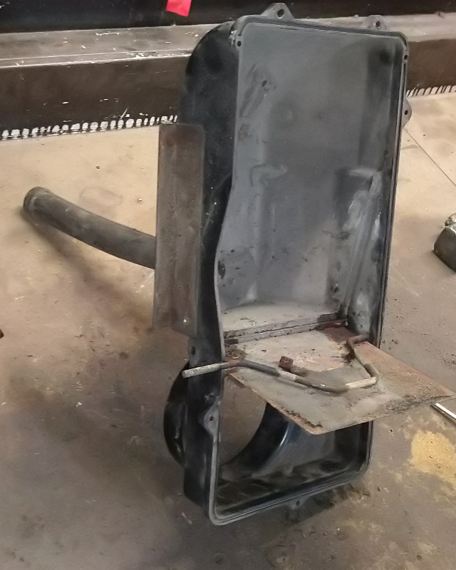

Halbhohlniet heißt das dann glaub ich. Bei mir waren die Klappen beider Luftkästen (aus2mach1) nur einseitig mit Schaumstoff (4mm) beklebt, und zwar auf der Seite auf der die Achse läuft. Ich meine, dass über die andere Seite Wasser läuft, daher ist sie nicht beklebt.
Hab mal ein Foto angehängt, der Schaumstoff fehlt hier aber bereits und die Achse ist auch von der Platte getrennt. Die Klappe liegt eigentlich auf, der im Bild obere Körper ist zur Ableitung des Wassers gedacht. Das erklärt auch, warum das Teil so gern rostet. Ich glaub ich lass es verzinken, wenn ich eh schon dabei bin...

Hohl sind die Nieten nur auf einer Seite, klar müssen die dicht sein. Kenne den genauen Ausdruck nicht.
Der Schaumstoff auf der Klappe ist meiens Wissens beidseitig, damit die Klappe gedämpft ist vom Geräusch, und damit sie dicht anliegt und nicht klappert am Plastikrand. Der Schaumstoff ist meist desintegriert. Es ist übrigens EIN Schaumstofflappen, der um die Außenkante numbeppt ist.

Hohl? Dann ist ja ein Loch drin und die Membran undicht? Das muss ich mir nochmal genauer ansehen. Nieten muss ich sowieso, habe den kompletten Luftkasten auseinandergebaut, die Metallprofile waren rostig und das Bakelit gebrochen bzw. lackiert.
Innendrin ist übrigens die Klappe mit Schaumstoff beklebt. Bei den meisten wird die Klappe komplett Rostig und der Schaumstoff bröselig sein. Also falls jemand ständig niesen muss, wenn die Frischluft aktiv ist, sollte er die Box vielleicht mal öffnen.

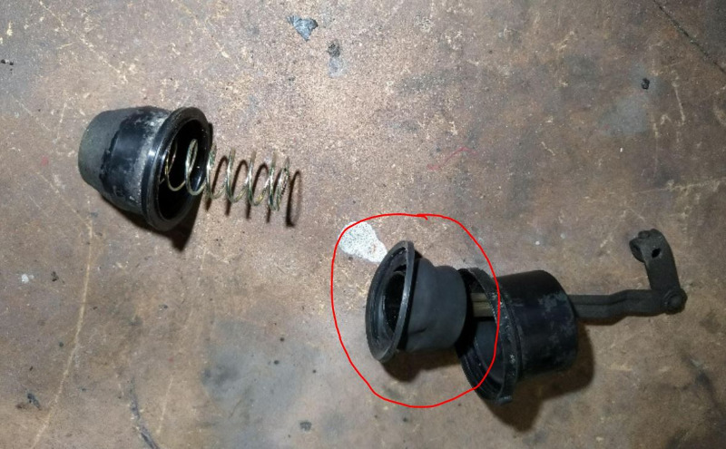

Danke dir... Klar, Rollmembran heißt das Teil! Ich werde die mal so gut es geht vermessen und suchen.
Ansonsten ist das einfach repariert, die Membran wird von dem Metallprofil mithilfe einer runden Kunststoffplatte und einer Niete gehalten. Die müsste man nur ausbohren, dann kann man die Membran tauschen. Da ist nichts geklebt oder so.

Re: Gummihut Klappensteuerung
13 Oct 2020 09:07
Moin Adrian,
am einfachsten ist ein Gebrauchtteil- so es denn was ist. Wird auch ca. 50 Jahre alt sein.
Ansonsten Websuche unter dem Begriff ROLLMEMBRAN und Gummi. Musst halt schauen, dass die Maße passen und keine schwarzen, geriffelten "Rollmembranen" als Automatenware daherkommen.

bei meinem Luftkasten ist die Klappensteuerung für die Frischluft defekt, weil sich innerhalb der Konstruktion ein Gummihut verabschiedet hat.
Wo bekomme ich den Hut her, hat jemand eine Idee? Alternativ auch gern das ganze Teil, 5 405 009 - Im ET Katalog gibt's das nur komplett.
Kaputt ist das Ding mutmaßlich übrigens nur, weil die Stange, an der es befestigt war, verbogen ist und das Gummiteil somit über Jahre falsch belastet war, was zum Einreißen geführt haben muss.
