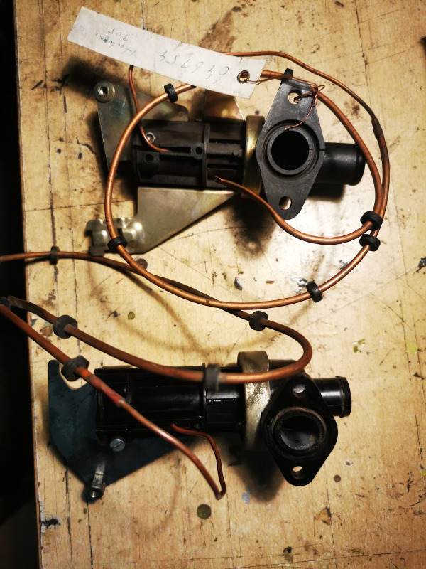

nein. Die fragliche Teilenr.bei Peugeot ist 646.154 .
Hier mal Bilder zum Vergleich:
Die Anschlussdurchmesser der des Schlauches/des Stutzens inkl. Dichtring sind identisch. Der Stutzen ist etwas länger, macht aber nichts.
Im unteren Bild sieht man die Änderungen die man vornehmen muss:
Die beiden Löcher im Flansch des Peugeot-Ventils sind etwas weiter auseinander, deshalb müssen diese nach innen erweitert werden. Ist kein Problem, da ist genug Material,
Die Kulisse muss umgesetzt werden (ist quasi verkehrtrum), dazu die Achse entfernen und das Ganze andersrum wieder zusammenbauen. Das Gehäuse ist symmetrisch und hat zwei Achsenaufnahmen, daher geht das einfach so.
Am Halter ist dann noch ein Fortsatz dran der ab kann (absägen), vielleicht kann der sogar bleiben.

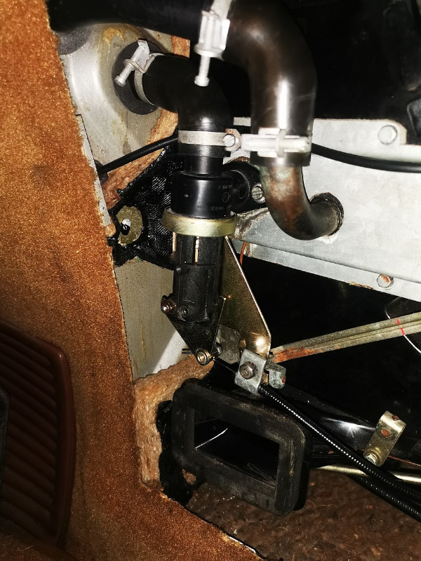

Hier noch ein Bild in eingebautem Zustand.
Es gibt relativ viele Ventile von Sofica die ähnlich sind, teilweise ist aber die Ebene der Kulissenscheibe um 90° versetzt. Gut möglich daß das Innenleben trotzdem verwendbar wäre und sich in ein Gehäsue des SM-Ventils einbauen ließe..?
Michael
