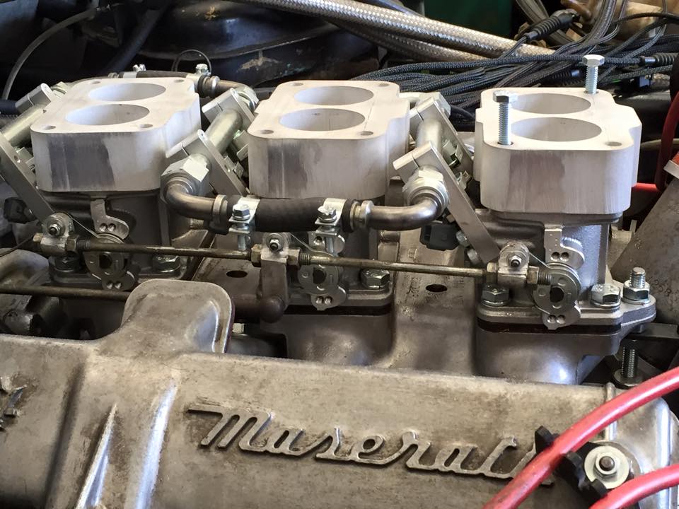

MaTHias wrote: www.jenvey.co.uk/products2/twin-throttle...body-42mm-dcnf-tc42i
Mal 3, plus 6 Injektoren, z. B. Bosch, plus Steuergerät, plus Labdasonden, plus Hallgeber und Sensor Schwungscheibe, plus Einbau und Abstimmung.
Etwa 3000.- bis 3600.- ?
Weitere Auskünfte zu bekommen bei www.renard.nl . Nicht gut zu sagen wieviel es kostet. das meiste ist für Arbeit, also wie gut der Wagen rundum dem Motor ist.

Also ich habe große Lust, das auch einzubauen.
Wo liegen denn ungefähr die Kosten, so grob?

MaTHias wrote: Wer hat denn das aufgebaut und abgestimmt? Welche Einspritzdüsen, was für ein Steuergerät, was war dafür nötig? Lambdasonden in den Krümmern? Ein paar technische Details und etwas mehr Bilder wären schön!
Nard von Renard und Jeroen von BS-Autotune, Einspritzdüsen und Steuergerät weis ich nicht und kan ich fragen, Lamdasonden sind drin.

Ekki wrote: Und, wie läuft der SM damit, im Vergleich zum herkömmlichen Vergaser?
Sehr gut und schnell!

Danke für die Datenblätter, direkt mal archivieren ;-):
Bei BS Autotune haben die das Gestänge schön originalgetreu angebracht.
Sieht so aus, als ob man den Gaszug gar nicht modifizieren muss. Coole Sache...

Ok ich habe mal recherchiert:
Bei den Einspritzkörpern handelt es sich um Jenvey DCNF42mm ITB bodies
Düsen, Leitungen usw bekommt man auch alles bei Jenvey
Dann bleibt noch die Steuerung: Wahrscheinlich ein MegaSquirt Derivat?
Von der Hardware ist das ja preislich alles überschaubar.... mhhh das wäre mal ein Projekt

Cool! Die könnte man auch mit einer Aufladung kombinieren und bräuchte keinen Blow Through Carb!
www.e85carbs.com/BlowthroughE85.htm

Das ist ja mal ein tolle Lösung!!
Wieviel kostet der Umbau?

Robert Kruse wrote: ich weiss nicht, ob ich das richtig verstanden habe, aber diese throttle bodies sind doch ein Einspritzer-Umbau für die Vergaser-SM?
Du hast es richtig verstanden. Wenn du es sehen möchtest, dan könst du nächsten samstag nach dem Club Treffen in Beneden-Leeuwen kommen.
