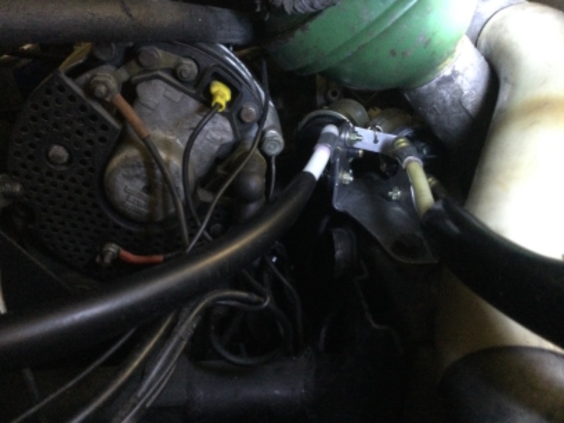

Falls du das so meinst: die beiden Leitungen kannst du vom Grundhalter demontieren, beide Leitungen einzeln zuführen und anschließend wieder mit dem Grundhalter montieren.

kann man die Schläuchedenn durch den kleine Spalt durchdrücken ohne das sie kaputt gehen.Ich wollte es nicht auseinandernehmen.So wie es du mir geschickt hast.Den vorderen Teil halten und mit der linken Hand die schläuche durch den Spalt drücken

Schau halt mal im WHB! Hast Du keines? Keine Club-CD (auf dem Titelfoto der meinen sieht man das sogar)
Der ganze Schlauchbündel geht außenseitig an der Lima vorbei über die Außenseite des Federzylinders.

Bekomme ich denn die beiden Scchläuche zwischen Lichtmaschine und Kugel so einfach durch .Es ist ja nur zweifingerbreit.

Nicht knicken!
Normal in richtiger Verlegung muss das System sich fast von selber spannugnsfrei reinkuscheln.

Das material ist natürlich bei 30 grad +geschmeidigt .Der Platz zwischen Lichtmaschine  und Kugel  ist doch ein bischen  eng

Wie- so richtig?
Die Dinger gehen wenn ich mich entsinne, unter der Kugel am Zylinder vorbei. ich müsste da jettz auch erst draußen guggn. HAste kein WHB?

Bekommt man die Schläuche denn zwischen Kugel und Lichtmaschine durch ohne das was kaputt geht?

So richtig?
