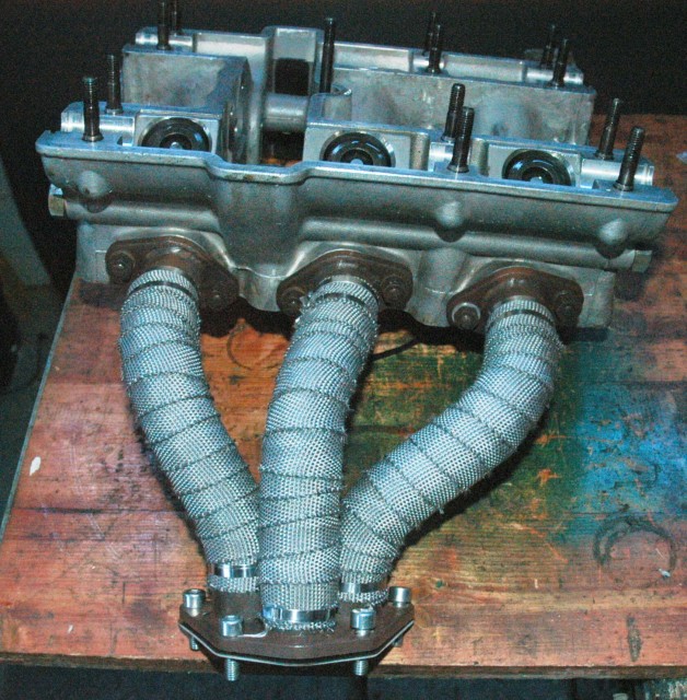

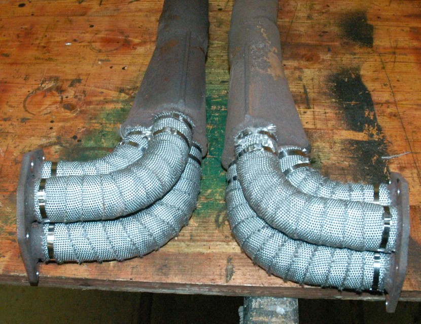

Ja, ging mir ja eher um die Ilustration des WIckelbandthemas
Michael

sowas in der Art?
Gruß Michael

Es gibt ca. 3-5cm Band. Mit 3 kommst du besser um die Kurve
  • Beiträge: 766
Re: Hitzeschutz Auspuffmantel
09 Jan. 2022 22:41
Hi Felix, welche Breite hat das von dir genutzte Band? Hast du auch d. Krümmer umwickelt?
09 Jan. 2022 16:37
ich habe so ein Tape ähnlich diesem www.turbozentrum.de/Hitzeschutzband-Tita...SEAQYBCABEgLfaPD_BwE um die erste 20 cm Auspuff gewickelt, funktioniert gut...
