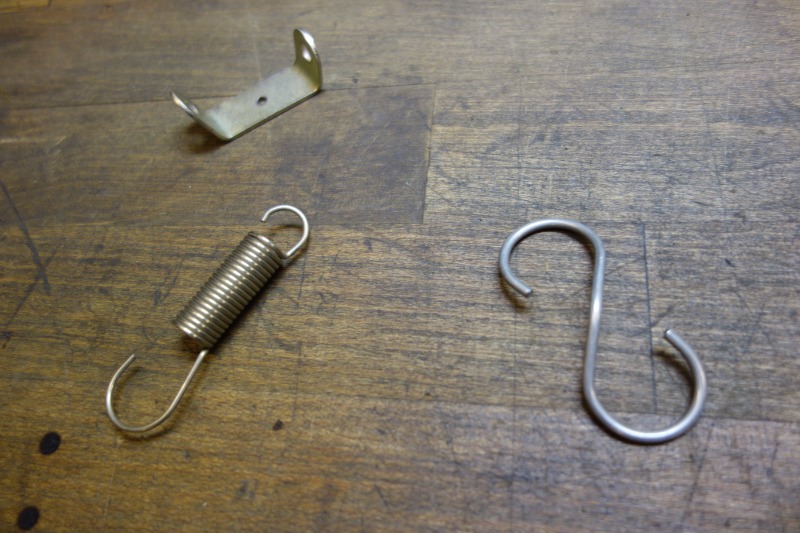

  • Andy's Avatar
  • Platinum Member
  • Platinum Member
  • Posts: 12975
Re: Abgerissen
19 Oct 2021 12:38
#57
Der Draht da dran ist aber auch nicht die okinooole Haltebrille.

Re: Abgerissen
19 Oct 2021 12:36
#58
Die Feder war nicht vorhanden

  • Andy's Avatar
  • Platinum Member
  • Platinum Member
  • Posts: 12975
Re: Abgerissen
19 Oct 2021 12:24
#60
Scheint Serie 3 zu sein. Die Querbrücke zwischen den beiden Nehmerzylindern ist noch drin, aber die Feder mit der Haltebrille geht ab. Siehe Teilebuch.
